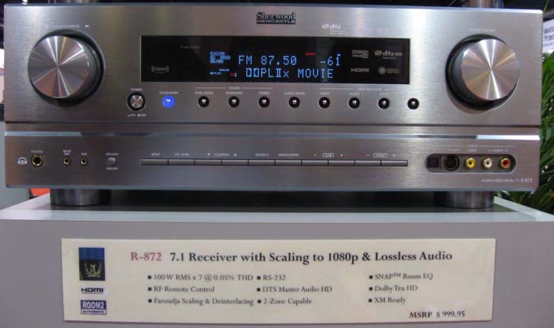

Hallo miteinander,
irgendwie wunderte ich mich, warum über die aktuellen Sherwood-Newcastle-Geräte nix kommt. Wegen meinem sehr schönen DVD-Multiplayer interessiert mich die Marke, zu sehen bekommt man aber eher wenig. Auch mit Händlern sieht es eher mau aus.
Sherwoods Start mit den neuen Tonformaten ist der R-872:
- technische Daten auf Sherwoodusa.com oder Sherwood.de
- Bild:
- BDA gibt's leider keine zum Download... vielleicht hat jemand einen Link, bei Sherwood USA führt der Link auf die vom R-871.
- Was mir positiv aufgefallen ist:
2-zeiliges Display, schöne & schlichte Front, 4x HDMI, Fernbedienung mit LCD, Faroudja 2301 Scaler/Deinterlacer auch auf HDMI, reichlich Anschlüsse incl. USB.
- Großes Bild:
http://www.infiniteelectronix.com/images/products/pics2/R-872.jpg
- Anschlüsse:
http://www.sherwood.de/images/products/large/r872_back.jpg
Negatives gibt's aber auch. Es gibt im AVS-Forum einen Thread, in dem berichtet wird, der Sherwood 872 könnte keine 1080p-HDMI-Signale durchschleifen, weil er einen digitalen Scaler (Faroudja 2301) hat, der nur bis 1080i durchlässt. Durch diese Eingangssignalbeschränkung bleibt bei 1080p60 oder 24 der Bildschirm schwarz. Man muss demnach immer irgendwas kleiner 1080p zuspielen und den Sherwood skalieren lassen, was er dann auch bis 1080p kann. Passthrough geht angeblich nicht, was die Verwendung der neuen Tonformate ohne HDMI-Splitter unmöglich machen würde. Die Diskussion findet u.a. an dieser Stelle (Link) im AVS-Forum statt.
Letztlich ist es einfach nur ein Bug der Sherwood-Firmware, denn man müsste dem Receiver ja nur sagen, dass er bei 1080p-Signalen den Faroudja umgehen soll (was auch Sinn machen würde).
Kommt das jemandem bekannt vor? Ja, bei H/K und Onkyo gab es ähnliche Probleme, nur das Onkyos Reon wenigstens was mit 1080p anfangen konnte. Inzwischen hat Onkyo die 2. Generation mit HDMI-Signal-Skalierung und da scheint eben alles zu klappen, egal ob mit Faroudja beim 806 oder mit Silicon Optix beim 876/906.
Ich frage mich, ob sich Sherwood vielleicht mit den immer kürzeren Produktzyklen im A/V-Bereich übernimmt. Passend dazu ist die Seite von www.Sherwood-mba.de derzeit offline und ein Händler in der Bucht und bei Amazon vertickt einige Geräte, bei Amazon ist er über die Adresse der MBA Markenvertriebs GmbH geführt.
Nichtsdestotrotz soll dieser Thread Erfahrungen beherbergen, die Besitzer mit dem Gerät gemacht haben.
