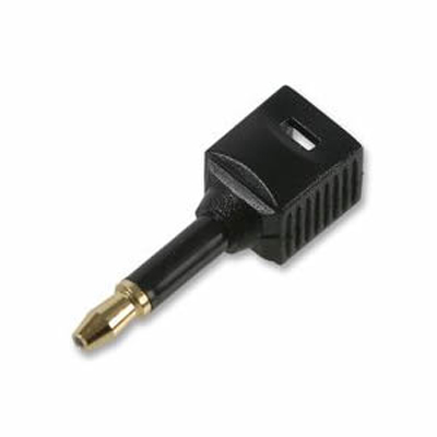

Hallo, da ich erfahren habe, dass mein Macbook Pro (Mid 2010) über einen optischen Digitalausgang in der Kopfhörerbuchse verfügt, habe ich ein entsprechendes Kabel gekauft ( dieses hier).Leider nimmt der Macbook das Kabel nur als Kopfhörer wahr und sendet kein Signal an meinen Verstärker. Die andere Seite des Kabels leuchtet auch nicht rot. Ich konnte leider bisher auch keinen Weg finden, den digitalen Ausgang manuell zu aktivieren. Ich wollte fragen, ob es daran liegen könnte, dass die komplette Klinke vergoldet ist und der Mac dadurch dieses als Kopfhörer-Jack wahrnimmt? Die meisten Toslink Kabeln haben eigentlich einen Adapter, bei welchem nur die Spitze vergoldet bzw. aus Metall ist und der Rest aus Kunststoff ( siehe hier).Könnte es daran liegen? Vielen Dank im Vorraus. |

Ich könnte mir vorstellen, dass Deine Theorie mit den Metallkontakten stimmt. Bei mir klappt es mit einem von Dir verlinkten kleinen Adapter problemlos. Der Anbieter des von Dir benutzten Kabels schreibt wahrscheinlich nicht grundlos am Ende der Produktbeschreibung "Hinweis: Der Artikel ist nicht kompatibel zu Apple Geräten." Gruß Volker |

Hallo, entschuldigt die verspätete Antwort. @vosen: Vielen Dank für deine Antwort! Ich habe die Artikelbeschreibung nochmals gelesen und es steht tatsächlich der Hinweis, dass Apple Produkte nicht kompatibel sind. Liegt wohl wirklich an den Metallkontakten. Ich bestelle also den Adapter und gehe mal davon, dass es dann klappen wird. |

Es lag also wirklich am Kabel. Mit dem Adapter läuft nun alles einwandfrei. |
