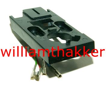

Er scheint ja wirklich keine 1/2" Platte mehr zu haben.
Eine solches ding fehlt also höchstwahrscheinlich am Tonarmkopf, oder?
Würde mich wie schon von Bepone erwähnt um die 15-20€ kosten. Ein neuer Riemen wird höchstwahrscheinlich auch nötig sein, oder? Das wären noch 10€. Weiß noch jemand was für Schmier- und Reinigungsmittel?
Und dann theoretisch nur noch ein System, oder? Hat hier jemand schon ne Ahnung, was ich am besten an den Tonarm eines 1249 hänge? So bis ca. 150€ Wert? Natürlich auch auch gern nen Tacken günstiger

Bepone
#47 erstellt: 17. Feb 2009, 17:36
Hallo Jasper,
genau das Teil meine ich. Könnte zwar sein, dass es doch mit dabei ist, aber es ist immer praktisch, wenn man mehr als einen davon hat.
So kann man bequem zwischen zwei Systemen wechseln.
Riemen hat "Williamthakker" übrigens auch im Angebot; welcher der passende für den 1249 ist weiß ich aber nicht.
Ich hatte jedenfalls von ihm mal einen für meinen 1246 (war dafür ausgewiesen) bestellt - der war deutlich zu straff und hat somit Antriebsgeräusche erzeugt. Kann natürlich ein Einzelfall gewesen sein.
Vielleicht tut's der alte Riemen erstmal noch ein Stück, notfalls musst du ihn mal kochen.

Also der Systemschlitten fehlt, da muss ich wohl einen neuen besorgen. Der Teller dreht sich und das Stroboskop funktioniert auch noch.
