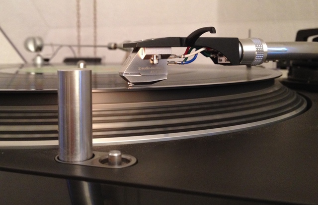

Tag, und Tag Axel, mein "was noch kommt" sollte auf Einsichten hinführen, keine bösen Absichten. - Nun kommt von mir schon noch ein Vorschlag, das AT-7F betreffend (das Bild gibt mir den Anstoß). Ich schlage vor, den Tonarm am Sockel um mindestens 1,5 mm anzuheben. Die ATs bringen nominell einen etwas hohen Abtastwinkel mit, 23°, bei den AT-üblichen (zu) weichen Nadellagern fällt ein System bei der nominellen AK (typisch zu hoch spezifiziert) mehr-weniger durch, somit ist die Sollstellung des Abtastdiamanten dahin. Ein anderer Zugang zur Problemlösung (wollte man darin eine Problemstellung anerkennen): Mit einer Lupe (mindestens 5x, besser 7x oder 10x) von der Seite auf die abgesenkte Nadel sehen. Steht der Abtastdiamant leicht nach links geneigt in der Rille, d.i. \ so, oder senkrecht, also so |, dann kann es so bleiben (AK und Tonarmhöhe); steht der Diamant aber erkennbar nach rechts geneigt, also so /, dann muss das durch Veränderung der Tonarmhöhe oder im zusammenwirken mit der gesetzten AK korrigiert werden. Und zu deiner alten Einstellung und Akzeptanz des MC-9 ist leider zu bemerken, das war in technisch-praktischer Hinsicht Murks. Die Kröpfung ist nach Abbild oben um mindestens 2° vermindert, nimmt man die Vergrößerung des Überhanges nur um gerade 1-1,5-2 mm an - dann ergibt dies einen permanenten Klirrpegel von mehreren Prozenten. Derartige Zutaten können einem gefallen, sind aber etwas neben der Musik als eine schöne Kunst gedacht. Mit einer Schablone hattest du das bestimmt nicht so einmontiert, auch nicht mit der gut tauglichen Technics-Überhanglehre. Die Überhanglehre im Haus verhindert derartige Abwege. Ich wünsche gutes Gelingen. Freundlich Albus |

![]() So, ich habe die Auflage mal auf 1,8 Gramm reduziert. Die Tonarmhöhe habe ich von 0,5 auf 2,3 mm eingestellt, gemäß den 17,3 mm Höhe des Tonabnehmers und des Manuals. Allerdings steht der Tonarm jetzt nicht mehr abosolut parallel zur Platte. Beim Blick durch die 5X-Uhrmacherlupe ergibt sich dieses, in meinen Augen befriedigende Bild. Der Klang von Liz Storys Unaccountable effect bestätigt es auch akustisch. Das System macht Freude! Munter! Axel [Beitrag von Modest am 10. Jan 2017, 11:59 bearbeitet] |
Albus
Hat sich gelöscht |
#58
erstellt: 09. Jan 2017, 19:51
Tag, und Tag Axel, das ist wohl noch in Ordnung als |. Dieser SRA = stylus rake angle = Einfallswinkel ist wichtiger als die bloß als Hilfsmittel der praktischen Anschauung gegebene Parallelstellung des Tonarmes zur Plattenoberfläche. Alles gut. Freundlich Albus |

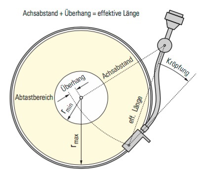

Können sich aber widersprechen - und es muß deswegen nicht eins von beidem falsch sein. Es gibt so einige Geometrien, die sich halt in der genauen Lage der Nullpunkte unterscheiden. Da ist dann eben die eine im Außenbereich im Vorteil und minimiert dort die Abtastverzerrungen, eine andere Geometrie ist dann im Innenbereich im Vorteil und dafür außen nicht ganz so gut und die dritte Geometrie ist dann halt ein Kompromiß... Die Justage des MC9 muß wie gesagt nicht falsch gewesen sein, sie war halt nur anders... Gruß Andreas |
