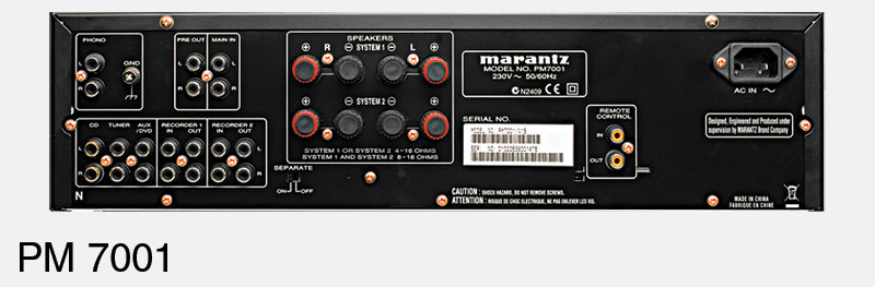

Sers. Meinen Verstärker hats erwischt. Mitten unterm Musik hören gabs nen lauten Knall und anschließend fiesen Geruch.Es handelt sich um einen Marantz PM7001 verkabelt mit 2 x Nubox 381. Was kann dafür die Ursache gewesen sein? Verkabelt war alles sachgemäß - es schauten lediglich ein paar Kupferlitze vom LS-Kabel aus dem Schraubklemmen..weil die Öffnung ziemlich klein dimensioniert ist. Kanns daran gelegen haben?? Besteht die Möglichkeit, dass meine Boxen auch was abbekommen haben?? Wär ziemlich unschön. |

hi, wenn die kabel sich nicht gerade berührt haben sollte es nicht dadurch gekommen sein. ursachen gibts da einige, überlastet, kurzschluss, zu heiss geworden was auch immer. ich schätze mal es hat die endstufe verbraten. die ls können was abbekommen. der marantz sollte aber eigentlich eine schutzvorrichtung für sowas haben um die lautsprecher zu schützen. anders wiederum können die lautsprecher einen kurzen verursacht haben und so deinen verstärker in die ewigen jagtgründe geschickt. elektronik ist unberechenbar |

Das halte ich für die Ursache. Sie müssen dadurch nicht unbedingt miteinander in Berührung gekommen sein, es reicht schon, wenn ein Pluskabel mit seiner Litze an´s Gehäuse kommt. Der Gang zur Werkstatt bleibt Dir nicht erspart.. ![]() Eigentlich ist der Abstand untereinander weit genug- das Kabel muss ziemlich schlecht eingeführt worden sein. Für die Zukunft: Ich würde an den LS-Kabeln Bananas benutzen. Sofern man die schwarzen "nubsies" an den LS-Klemmen entfernen kann. |

Wenn Du System 1 und 2 gleichzeitig schalten kannst, warum nicht. Einfacher wäre es aber, das Kabel richtig einzuführen. Das heisst, kein Bombast Monsterkabel verwenden, Ader lang genug abisolieren und eine ruhige Hand beim Einführen. Oder eben Bananas nutzen, wenn es geht.

Das ist nun mal sicher auszuschliessen. Dieses sich sofort bei Kurzschluss abschalten hatte ich bis dato in den letzten 15 jahren nur bei Yamaha-Amps erlebt, ferner einige Modelle, die sowieso schon bei einer Impedanz unter 4 den Hahn abdrehen. Die Kurzschluss-Variante ist für mich noch die wahrscheinlichste. Meine Vermutung im allgemeinen geht dahin, daß bei Amps, die auch unter 4 Ohm noch Leistung liefern, deren Abschaltung recht "grosszügig" ausgelegt ist. Aber sei es wie es sei, Fakt ist, eine vernünftige, sichere Verkabelung ist Pflicht. Und hoffen wir mal auf Garantie. [Beitrag von _ES_ am 17. Mai 2009, 21:52 bearbeitet] |
