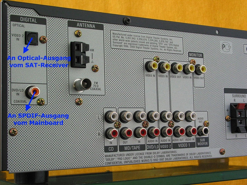

Hallo Leute, ich bin neu hier im Forum und möchte mich erstmal kurz Vorstellen. Ich heiße Daniel, 24 und von Beruf Energieelektroniker ( also nicht ganz so Fachfremd ^^ ) ..und habe auch gleich ein Anliegen xD Seit Jahren lief mein Heimkinosystem perfekt.....doch jetzt kommen immer mehr neue, moderne Geräte hinzu und ich steig da nicht mehr so ganz durch =) AN meinen AV-Receiver Sony STR-DE485E möchte ich meinen LCD TV von Philips ( 37PFL5604H/12) meinen digitalen Sat Receiver Ferguson FK 7900 UCI meinen DVD-Player Philips DVP 3120 und meine Xbox 360 anschließen. Nun suche ich die Optimale Möglichkeit....wenns geht ohne neuen AV Receiver =) Danke schon mal im Vorraus Daniel |

Dann poste mal bitte alle Ein- und Ausgänge aller beteiligten Geräte! |

HI Marko, Also LCD TV: Front AV-Anschluss Kopfhörer-Ausgang S-Video Anschluss VGA / D-Sub Anschluss Anzahl Scart-Anschlüsse: 2 YUV Anschluss HDMI Eingänge: 3 Philips DVD: Scart 1x Audio Chinch analog Audio Digital koax Ferguson Sat Receiver: 2 x SCART Component (Y, Pb, Pr) HDMI 2x RCA (Cinch) analog Audio RF OUT Ausgang Digitale Tonschnittstelle (optisch) Digitale Tonschnittstelle (elektrisch AV Reciever Sony siehe Bild http://www.computerb...5&stc=1&d=1249684273Grüße Daniel [Beitrag von The_Highender am 03. Feb 2010, 00:21 bearbeitet] |

Dir fehlt am Sony ein digitaler Eingang, entweder Du besorgst Dir zum Beispiel den Snakebyte HDMI Switch inkl. Toslink Umschalter oder eines der Geräte kann nur mit Stereo Signal angebunden werden. Wie hättest Du es gerne? |

Hi! Ist das Bild von Dir? Stimmt es, dass am Koax ein PC hängt? Der steht nicht in der Auflistung. [Beitrag von hifi-privat am 03. Feb 2010, 10:28 bearbeitet] |

Servus, also das Bild ist nicht von mir....die Beschriftung war schon drin ! Also alles frei Wählbar =) Freu mich schon auf die Vorschläge/ Lösungen Grüße Daniel |

Ok! Dann den DVD per Koax digital an den AVR und den SAT Receiver per optischem Kabel an den AVR. DVD per Scart an den TV und den SAT per HDMI. Die xBox analog Stereo mit dem AVR verbinden und halt, je nachdem was die für Anschlüsse hat (kenne mich mit den Daddelbüchsen nicht aus) noch mit dem TV. Fertig. So tät ich es machen. [Beitrag von hifi-privat am 03. Feb 2010, 16:15 bearbeitet] |

Danker erstmal die Xbox 360 hat das YUV-Komponenten Kabel (auch als Y,Pr,Pb bekannt) xD SO werd ichs mal anschließen....und wenn was nicht funktioniert, dann nerv ich euch mit den Fragen grüße Daniel |
