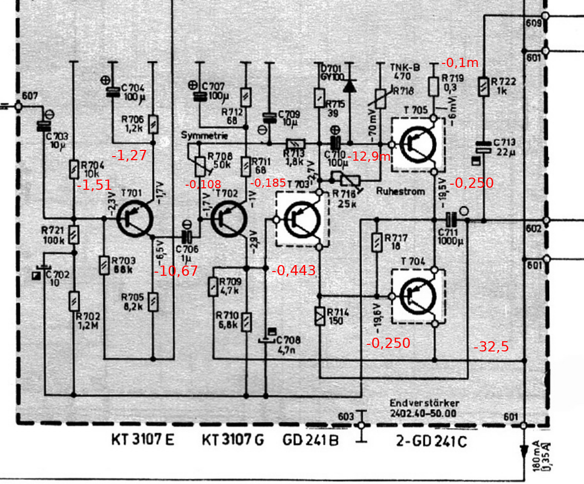

"Hallo, ich habe heute hier etwas weitergemacht. Zunächst habe ich vom Steuerverstärker alle Bauelemente abgelötet und dabei geprüft. Sie sind allesamt in Ordnung, wobei es bei der Bestückung leichte Abweichungen zum verlinkten Schaltplan gibt. Möglicherweise..."» Weiterlesen: Rema Andante 830 - Spannungswerte passen nicht nach C-Tausch
Beschreibung des Autors:
"Mit Spannungswerten für Transistoren"
