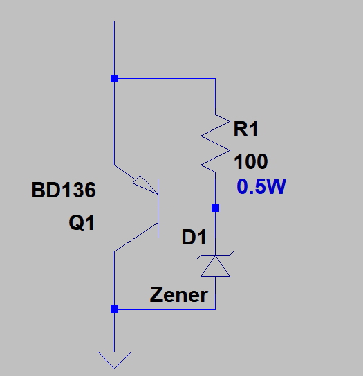

"Wenn genug Platz dafür ist, habe ich mit der nachfolgender kleinen Schaltung (sagnix, SABA-Forum) gute Erfahrung gemacht.Sie machtsozusagen aus jeder kleinen Zenerdiode eine Power-Zener-Diode.Hier kann jede beliebige Kleinleistungs-Zenerdiode verwendet..."» Weiterlesen: Grundig RTV 650 - Schwierige Ruhestrom- / Symmetrie-Einstellungen
