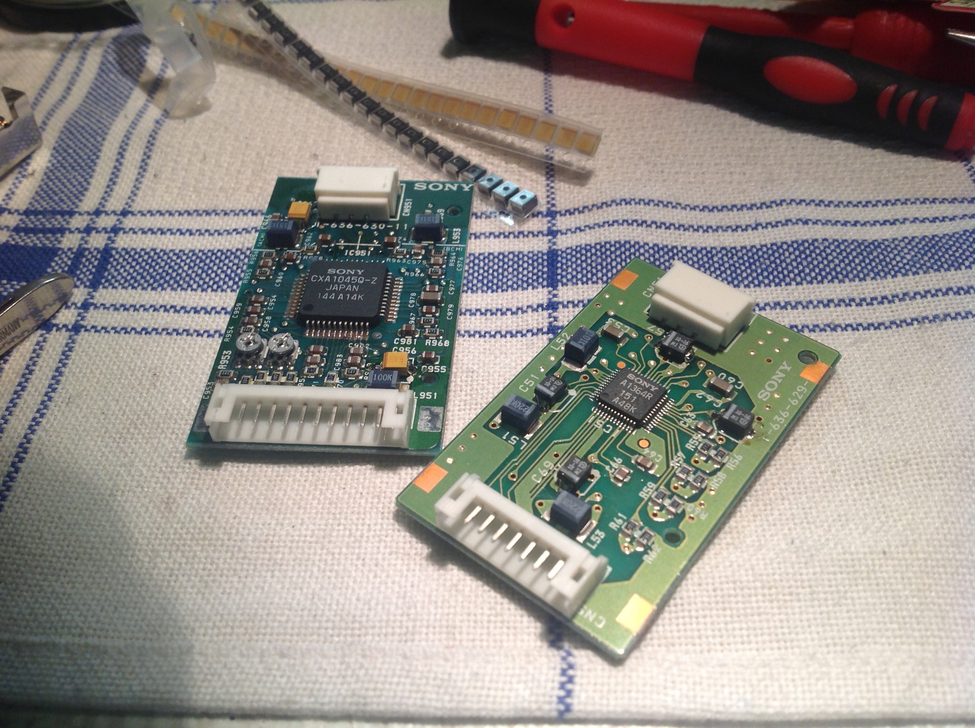

"Normale Tantal SMD Elkos aus der Bucht.Hier beide amps nebeneinander... Nach der Erfahrung habe ich gleich alle erneuert.527962Im mainamp gibt\'s die gelben 22uf. Die schwarzen im Slave sind 10uf.Wenn der Amp defekt wäre, würde der amp meines PCM-R700..."» Weiterlesen: Dat-Recorder / Reparaturen
