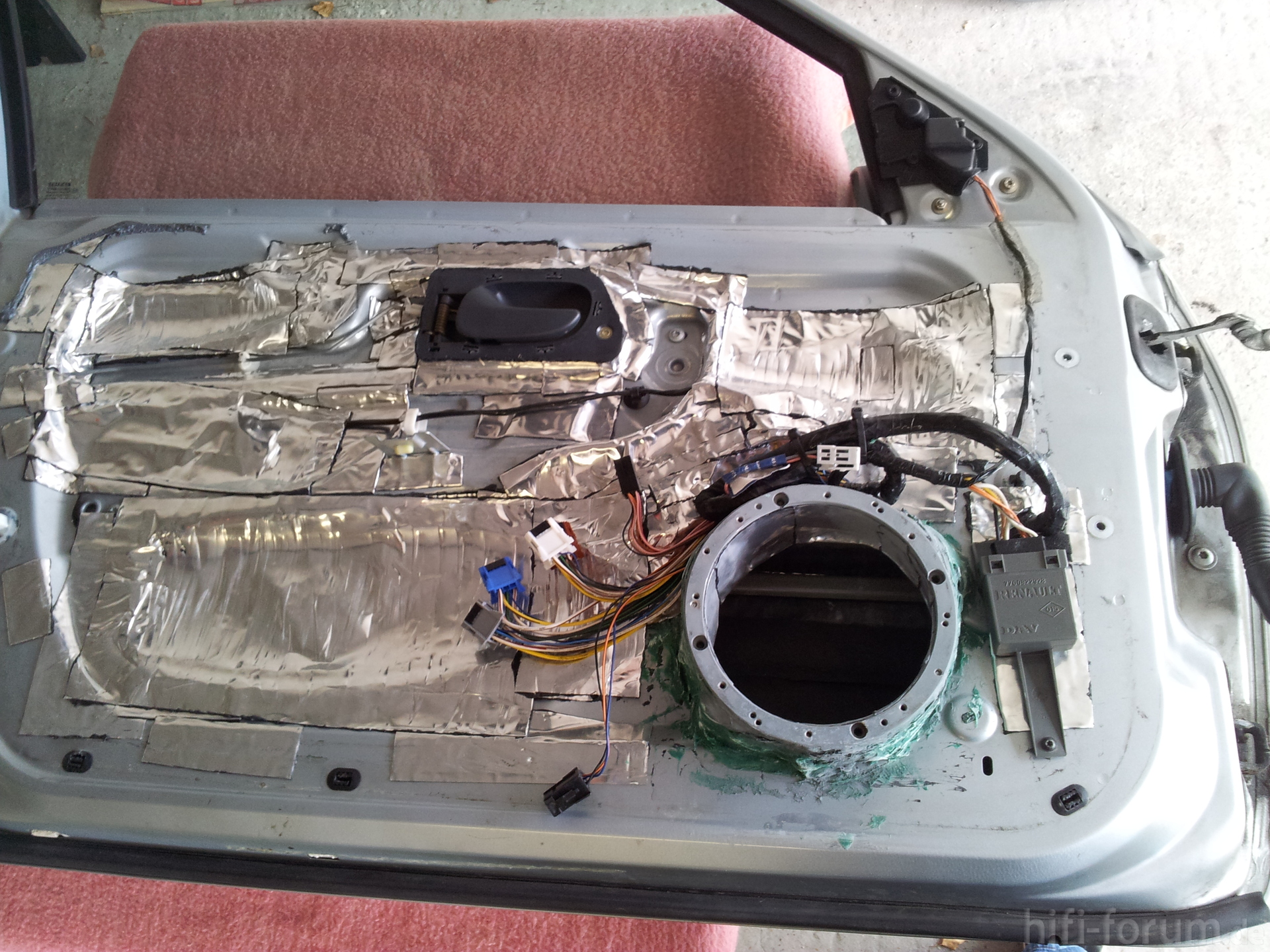

"Hi.ich hab auch nen Laguna 1 Phase2.Ich hab bei mir den Plastikkorb in der Türverkleidung in dem der Lautsprecher sitzt rausgesägt, das Loch im Blech etwas größer gesägt, dann nen Stahlring mit Abstand draufgespachtelt und dann die Türverkleidung..."» Weiterlesen: Auto bleibt benötige Anregung und Hilfe Dämmung usw
